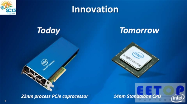

Xeon Phi协处理器超级计算机领域崭露头角,与中国合作的天河二号继续霸占全球No.1宝座,Intel近日又披露了 下一代产品“Knights Landing”的更多技术细节,进步之大令人震惊。现在的Xeon Phi只是协处理器,需要做成PCI-E扩展卡的样式,搭配Xeon E6-2600/v2系列中央处理器才能运作,只是起到加速作用。
幸运的是,Xeon Phi虽然基于新的IMC众核架构,但本质上依然是x86,所以同样可以扮演中央处理器的角色,原生运行操作系统。
Intel披露说,Knights Landing将有协处理器、主处理器两种样式供选择,其中后者可安装在标准的服务器机架内,完全原生运行各种程序,而不需要专门的协处理器,这将大大简化编程难度,消除内存、PCI-E、网络之间数据转移的延迟,进而提升性能。

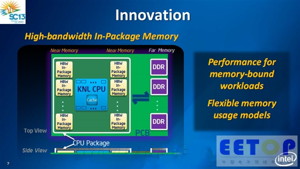

Knights Landing的主处理器版本会在内部整合封装高带宽的内存缓冲(胶水式而非原生),再搭配外部的DDR3、DDR4内存,将极大地提升内存密集型应用的性能。

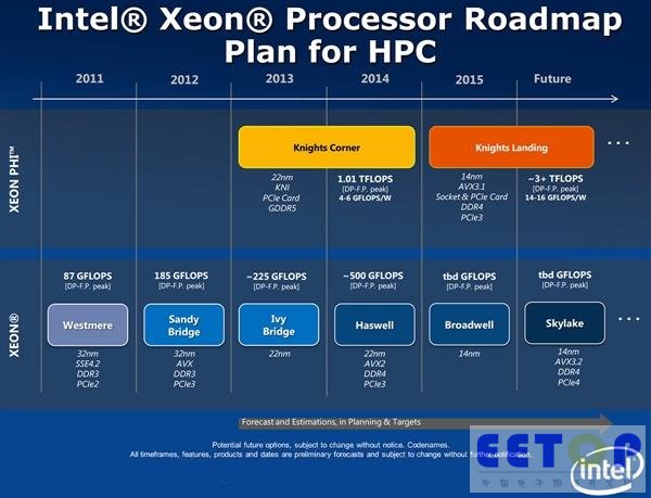

根据今年早些时候泄露的一张幻灯片,Knights Landing将在2015年初发布,支持AVX 3.1指令集、DDR4内存、PCI-E 3.0总线。
具体性能暂时没有官方数据,据说双精度浮点速度可以提升到大约3TFlops,能效折合14-16GFlops/W,而现在的Knights Corner只有大约1TFlops、4-6GFlops/W。
不过这比起GPU来说还是有些弱,比如NVIDIA的开普勒现在就有5.7GFlops/W,下一代麦克斯韦可达8-16GFlops/W。
