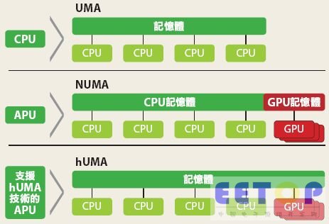

日前,AMD进一步公开说明此运算架构的新技术:hUMA(heterogeneous Uniform Memory Access)。透过hUMA,CPUGPU能共享同一个记忆体空间,并且CPU能够直接存取GPU的记忆体位址,不必像过去得花工夫再将GPU的运算资料复写到CPU上。
过去CPUGPU的记忆体池仍独立运作
换句话说,以过去技术发展的状态,即便GPUCPU已整合到同一个晶片上(GPGPU技术),晶片在运算时要定位记忆体的位置仍然得经过繁杂的步骤,这是因为CPUGPU的记忆体池仍然是独立运作。
先前为了解决两者记忆体池独立的运算问题,当CPU程式需要在GPU上进行部分运算时,CPU都必须从CPU的记忆体上复制所有的资料到GPU的记忆体上,而当GPU上的运算完成时,这些资料还得再复制回到CPU记忆体上。这些步骤都会不断耗费时间以及程式处理的效能。
此外,复制资料的步骤也代表着,当CPU正在运作时,GPU就无法同时运算相同的资料。而当不同程式语言间的关键术语(exact terminology)变化时,CPU资料架构会启动指标器(pointers)来指示相关的资料,但是,因为CPU的指标器是指示到CPU记忆体上的位置,而GPU的记忆体又是另一个独立架构,因此这样的架构若复制到GPU上运作,反而会产生位置错置的问题。
而hUMA技术,就是来解决两者记忆体独立的问题。
hUMA能让GPU直接存取CPU的记忆体位置
hUMA像个连贯快取的系统,让CPUGPU能共享同一个记忆体空间,让CPUGPU在记忆体上看到的资料都能维持一致,如果其中一方上的资料改变,即便旧资料经过快取,另一方还是能看到经改变的资料。换句话说,hUMA能让GPU直接存取CPU的记忆体位置,当CPU在读写资料时,GPU也能同时读写资料。
