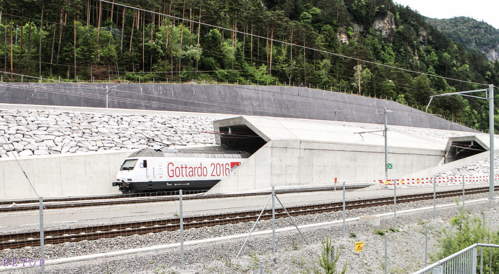

作为瑞士联邦铁路公司的全资子公司,AlpTransit Gotthard于2016年12月完成了圣哥达基线隧道的建设,该隧道是穿越阿尔卑斯山脉的全新平轨铁路的一部分。Transtec Gotthard是四大业界领军企业的合资公司,主要负责为圣哥达基线隧道项目提供铁路技术支持。而负责提供通信和隧道控制技术的则是诺基亚,原阿尔卡特朗讯瑞士公司。

圣哥达基线隧道
项目参数与目标
作为隧道内分布式天线系统(DAS)提供商,康普需要对分布式天线系统解决方案进行设计、调试,并为其提供系统集成支持。项目对技术的要求也相当高:列车必须能够可靠、无缝地连接至铁路的GSM-Railway(GSM-R)网络,以实现列车司机、调度员和车内人员之间的通信。分布式天线系统还必须支持来自公共网络的GSM-900MHz和GSM-1800MHz网络,一个UMTS 2100MHz网络,以及PMR-400MHz公共安全网络。此外,该系统还需要支持LTE-1800MHz公共话音和数据流量。因此,该项目的目标是:当列车以每小时250公里的高速度穿过隧道时,能够确保精准的语音和数据信号越区切换。
车厢乘客图
此外,圣哥达基线隧道的长度也是一大挑战,因为它包含了运行方向相反的两个主要隧道,其长度均为57公里。同时长达43公里的进口和服务隧道也需要可靠的信号覆盖,以用于关键性的维护和应急响应通信。这意味着该项目总计需要约153公里的全面无线网络覆盖。
