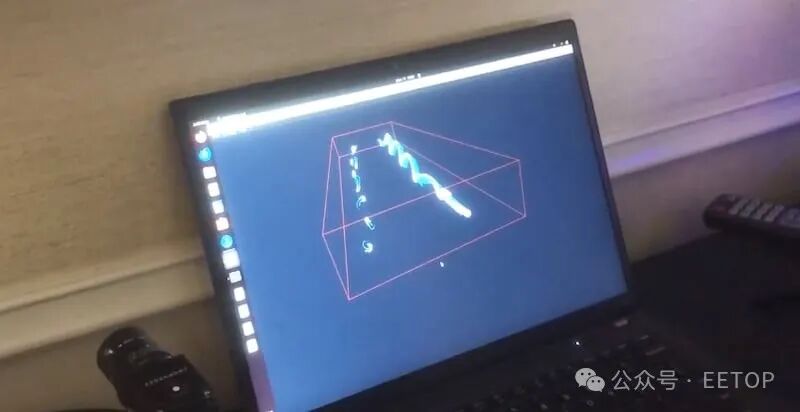

为了展示基于事件的传感相对于传统相机的价值,在传统相机旁边设置了IMX636传感器,并在计算机上显示捕获的数据。结果不言而喻:传统相机每秒只能捕获一定数量的帧,而基于事件的相机只要检测到运动就会捕获帧。
传统相机(左)仅以给定的帧速率捕获信息,每帧之间都会丢失信息。基于事件的传感器(右)每当检测到运动时都会捕获数据。

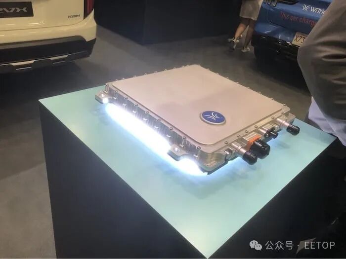

WiTricity Halo 接收器。
该公司的充电系统称为 WiTricity Halo,由电源集线器发射器、电动汽车上的接收器以及用于跟踪充电性能的云连接软件组成。该系统的充电部分按照磁共振充电原理运行,涉及两个谐振电路(一个在充电器中,一个在设备中)以相同频率谐振。当这些电路和谐谐振时,能量可以有效地远距离传输,成为比感应充电更方便、更灵活的充电解决方案。

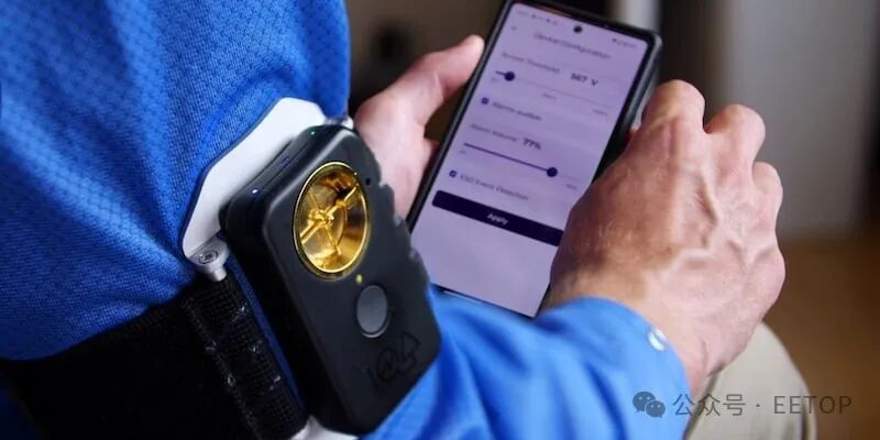

Iona Tech现已开发出一种独特的无线静电放电(ESD) 保护设备,称为StatIQ Band。这款臂带可穿戴设备可以根据人体电场确定人体电压。然后,配套应用程序可以实时提醒用户电压变化以及显著的充电和放电。
StatIQ Band 和配套应用程序。图片由Iona Tech提供
StatIQ Band 可以在身体电压达到不安全水平时通知用户,从而帮助防止 ESD事件。这种对 ESD 事件的透明性可以防止相关的设备故障。
