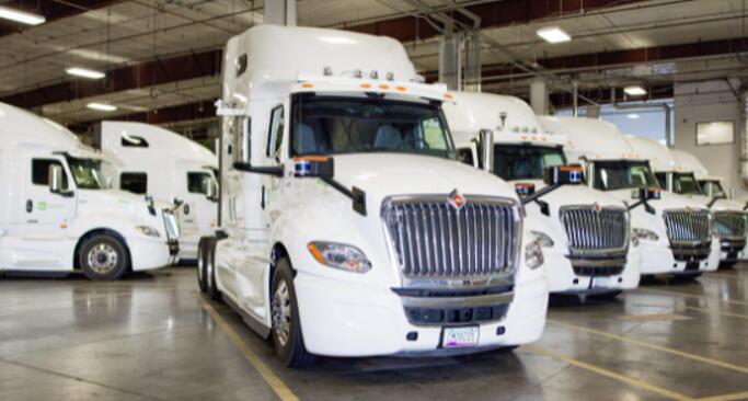

TuSimple 的自动驾驶卡车车队。(图片所有权:TuSimple)
