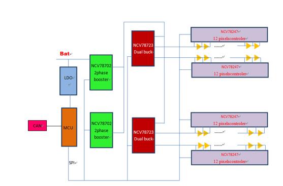

图示2-大联大品佳推出基于安森美
半导体
的
汽车
矩阵式大灯系统解决方案的方案块图
方案规格
【升降压
芯片
NCV 78702+NCV 78723】
NCV 78723支持2通道BUCK LED驱动器,内置MOSFET和电流采样电阻,每通道电流高达1.6A,支持SPI接口对
芯片
进行配置,具有输入输出电压监测和OV、UV、overcurrent保护,支持AEC-Q100 Grade 1认证,温度范围在-40℃~+150℃;
NCV 78702支持2相Boost转换器,支持5.5V到36V的宽电压输入,通过SPI接口可配置输出电压、MOS驱动电压、输出电压监测、故障诊断等,支持AEC-Q100 Grade 1认证,温度范围在-40℃~+150℃;
【Matrix LED控制NCV78247】
12 switches,4 floating blocks of 3 switches(12 single LEDs or segments);
每路开关最多支持1.0A驱动能力(in parallel up to 4A);
PWM的相位差可以避免开关产生的峰值电流;
通过旁路特性可以检测和诊断LED的开关特性;
支持SPI接口与主控进行通讯。
