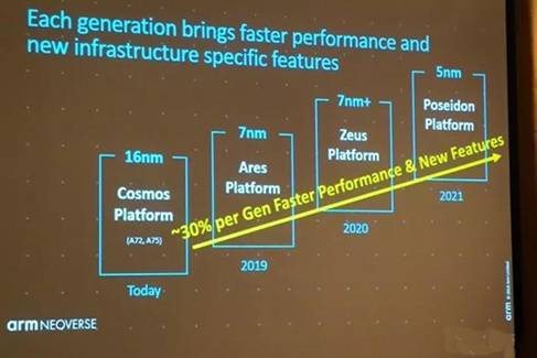

虽然华为并未对其自主设计的“泰山”核心进行详细介绍,不过据芯智讯了解,“泰山”核心应该是基于今年10月ARM正式发布的Cortex-Ares核心(官方称将采用全新内核架构设计,有消息称是A76的服务器版)修改而来。
而根据ARM公布的资料显示,7nm的Cortex-Ares 核心相对于目前的16nm的Cosmos平台性能可提升30%左右。
ARM预计,基于7nm Cortex-Ares 核心的服务器芯片将会在2019年推向市场。而华为也表示,其Hi1620芯片将于2019年推出。
