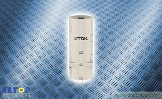

TDK株式会社推出紧凑型冷等离子发生器CeraPlas HF。该元件采用PZT(锆钛酸铅)陶瓷材料以及塑料封装外壳,尺寸仅为47.3 mm x 20 mm x 20 mm,并配备可焊接引线。此外,它还具有重量轻、功耗低、输入电压低等诸多特点。
TDK株式会社推出紧凑型冷等离子发生器CeraPlas HF。该元件采用PZT(锆钛酸铅)陶瓷材料以及塑料封装外壳,尺寸仅为47.3 mm x 20 mm x 20 mm,并配备可焊接引线。此外,它还具有重量轻、功耗低、输入电压低等诸多特点。CeraPlas HF易于集成,对等离子系统高压无需采取任何特殊的安全措施进行保护。新型等离子发生器在常压下即可电离包括空气在内的不同气体。其等离子温度始终保持在50°C以下,因此可用于加工热敏材料。凭借紧凑结构和低功耗的特点,CeraPlas技术非常适用于各种电池供电的手持设备。
CeraPlas应用广泛,例如:可用于处理塑料表面,使其更方便印刷或书写;用于伤口消毒、设备或食物消毒;以及用于生成臭氧,以消除异味。
除了发生器,TDK还可提供各种评估套件,除了CeraPlas HF元件以外,还包括能使等离子发生器在不同性能等级运行的各种控制电子线路。
CeraPlas HF元件试验样品的订购代码为Z63000Z2910Z 1Z60;评估套件订购代码(含控制电子元件)为Z63000Z2910Z 1Z61,欢迎选购!鉴于评估套件可确保CeraPlas元件无故障运行,因此建议将套件用于初始测试
