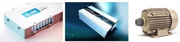

如图所示,电动汽车 (EV) 的基本传动系统由三个系统模块组成。
电动汽车传动链的简单流程 – 电池管理系统(BMS)到逆变器,然后到三相交流电机
