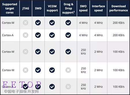

比较调试器之间差异的一种很好的方法是检查 SEGGER提供的调试工具。很多不同微控制器供应商的多种开发套件都提供了基于 SEGGER J-Link 的 OB 调试器。下图显示了面向各种目标内核的不同 J-Link OB 调试器的典型特性集(图 1)。
图 1:低成本开发板附带的各种 SEGGER J-Link OB 调试器的特性集示例(图片来源:SEGGER)
请注意,表格的最右侧显示了三个关键速度特性:SWO 速度、接口速度和下载性能。对于大多数零件而言,这些速度都不超过 4 MHz,其中大多数速度远低于这个数字。

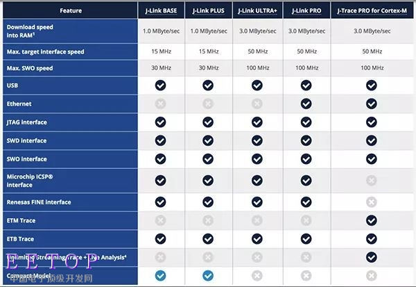

初看起来,这些 J-Link OB 调试器的指标数据还不错,毕竟它们是免费的。但是,如果将这些特性与 J-Link Ultra+或 J-Trace等全功能调试器进行比较(图 2),您会改变这种看法。
图 2:J-Link 系列调试器提供专业级调试功能,速度高达 100 MHz。(图片来源:SEGGER)
请注意:最低 SWO 速度为 30 MHz,最高达到 100 MHz。SWO 接口用于调试,也用于接收一些跟踪数据。这种速度增加,再加上无限制断点、以太网选项和嵌入式跟踪缓冲区 (ETB) 等额外特性,使得这些调试器成为极其高效的工具。与开发套件上的基本调试器相比,这些调试器的功能更为强大和丰富,不仅有助于加快编程速度,还能缩短实际调试系统的时间。
