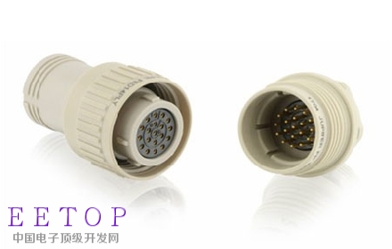

新型SWIM系列(Shallow Water IMmersion)专为深度在300米范围内的海洋应用而设计,这个范围被认为是浅水域。这些连接器专门设计用于一些创新应用,例如执行环境评估任务的表面无人机、海上监视设备、石油勘探、气象浮标、商业潜水,甚至还有OCROVs(海洋级遥控潜水器)等。

“如果你能满足更深水域的要求,那么理所当然就能轻松应对浅水域。”这样的假设并不正确。例如,连接器在很深的水域能保持水密性,但这并不意味着它在浅水域中也能这样。水密设计必须考虑接缝上受到的压力,因此也需要考虑浸没深度。使用SWIM时,将连接器插头拧入插孔可以将两个部件锁定在一起,再配合接口处的两个O形环,这样即使在低压下也能保持连接处的水密性。电缆通过模塑来连接插头,这样能加强防水保护性。由于SWIM采用热塑性材料制造,因此能长时间承受海水的侵蚀以及-20至+70°C的温度变化。虽然有大量pin针,但是借助螺纹插接和编号的pin针,用户能轻松地将插头与插孔进行盲插。
SWIM:同一系列的连接器
该系列具有两种外壳尺寸,12种不同的pin针排列,拥有电源和信号的混合版。包括从20到12的4种pin针尺寸,并由两个同轴触点(250到75欧姆)补充。
