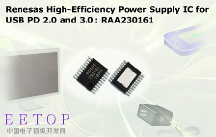

全球领先的半导体解决方案供应商瑞萨电子株式会社(TSE:6723),今日宣布推出支持USB PD2.0和3.0标准供电规则的电源IC(RAA230161)。该IC广泛适用于直流(DC)供电的各种设备,包括交流适配器、PC外围设备、家庭和办公设备和各种集线器应用。

新产品中的DC / DC变换器模块可实现高达95%的效率。RAA230161具有带内置散热器的20-管脚TSSOP封装,可抑制功率等级增加后的热量生成。降压型DC/ DC变换器可处理高达3A的电流,开关频率500 kHz,输入电压24 V,输出电压5V、9V、12V、15伏和20 V。
