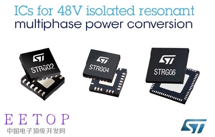

意法半导体的隔离型谐振直接转换技术在所有潜在应用中均表现出优异的灵活性,特别值得一提的是:
·    STRG02是一个二次控制器,具有预测性零电压开关和零电流开关控制功能,同时允许在自适应调整电压降低时降低功耗。
·    STRG04是一个60V全桥驱动器,可驱动各种外部高频MOS-(金属氧化物半导体)或氮化镓开关。该芯片支持各种输入电压,从而大幅简化电源供给,包括直接连接备用电池,提高系统的实用性。
·    STRG06是一款可扩展的数字电源控制器,适用于48V数据中心电源架构,可管理多达六个并联的转换器,支持输出功率50W至300W。STRG06还实现了能源比例控制、自适应交错式、均流错误管理和完整的PMBUS扩展指令集、一次侧和二次侧遥测数据接口、数据跟踪分析安全系统(即数据中心黑匣子记录仪)。
