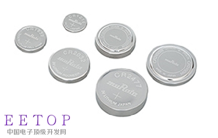

村田纽扣二氧化锰锂电池(CR电池)
村田纽扣二氧化锰锂电池(CR电池)正极活性物质采用经过特殊处理的二氧化锰(MnO2),负极采用高电压、高活性的锂金属,电解液中的有机溶媒使用能够溶解锂盐的物质,十分有利于高电压、高能源的产生。该系列产品不含水银、镉、铅,符合EU电池指令,是UL元件认定合格产品,电池是RoHS指令对象外。
村田纽扣二氧化锰锂电池(CR电池)
村田CR电池的优势十分明显,它结构轻巧细小,具有轻量、高电压、高能源密度等特点,能够节省空间,实现轻量化。通过严选稳定性高的物质以及独特的封装技术,村田CR电池在耐漏液构造设计上有了很大提升,能够长时间具有优越的耐漏液性。凭借极低的自放电量(相对于公称容量常温常湿的环境下的自放电量年间不足1%),CR电池还实现了优越的保存特性。
通过使用独特的有机电解液,村田CR电池在低温、高温领域都具有优越的特性,实现了更广泛的工作温度范围(-40℃ to +125℃),能够满足高温度要求的应用。此外,村田CR电池还具有优越的放电稳定性,即使是长时间放电,也能显示出稳定的电压特性,在提高设备可靠性的同时又节省了电池更换等维护工作。

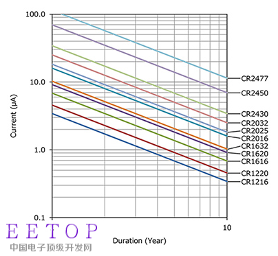

村田CR电池放电电流和放电寿命关系图

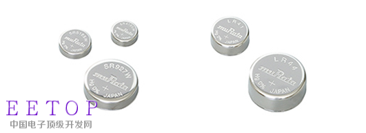

左:村田SR电池;右:村田LR电池
村田是世界首家无汞氧化银电池的制造商,为保护环境,SR电池、LR电池的水银使用率为0%。此外,SR电池、LR电池全部是日本制造,40年的经验累积赋予了该系列产品高可靠性的保证。
通过独特的高精度材料混合技术,村田SR电池、LR电池实现了高能源密度及容量保存性。通过使用村田独特的特殊板材处理和封口技术,SR电池、LR电池实现了优越的耐漏液性。此外,SR电池、LR电池还具有优越的放电稳定性和重负荷脉冲特性,即使是瞬间大电流放电,也能获得稳定的放电电压。

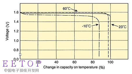

SR电池放电特性和温度、容量关系图

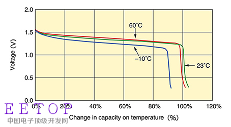

LR电池放电特性和温度、容量关系图
