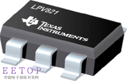

德州仪器(TI)近日推出了首款兼具超高精度和领先业内的超低
电源
电流运算放大器。LPV821零漂移、毫微功率运算放大器具有出色的功率 - 精度性能,可帮助工程师获得极高的直流精度,且功耗比同类零漂移器件低60%。 LPV821设计用于高精密应用,如无线传感节点、家庭和工厂自动化设备以及便携式电子设备。
LPV821运算放大器是TI
低功耗放大器
产品系列中的
最新产品
,电池容量更低和系统寿命更长,可帮助工程师设计更轻、更小、更便携的应用。
LPV821运算放大器的主要特性和优势
卓越的功率 - 精度性能:LPV821在提供优化的偏移、漂移和1 / f噪声(闪烁噪声)的高精度优势同时,仅消耗纳安级
电源
电流,尤其适用于对高精度和低功耗都有严格要求的应用,例如工业气体检测器、现场
变送器
和电池组。
功耗降低60%:凭借最佳的650 nA的
电源
电流,LPV821可延长电池寿命,并使精密系统的功耗预算低于同类零漂移器件。
高直流精度:TI的零漂移技术提供了10μV的低初始失调电压和0.02μV/°C的失调电压漂移,消除了温度漂移和闪烁噪声,使工程师能够获得优良的直流精度和动态误差校正。此外,自校准技术还可帮助工程师节省系统开发成本,缩短上市时间。
无需循环占空:毫微功耗可将应用始终保持在开启状态,如连续和血糖监测以及其它电化学电池应用。另外,低电流电压降低了打开和关闭放大器所需的外部电路。
高阻抗传感器运行:以7 pA的输入偏置电流和3.9μVp-p的低闪烁噪声支持高阻抗传感器运行,从而在精密系统中提供更精确的
测量
工程师们可以将LPV821运算放大器与TLV3691毫
微功率比较器
或DS7142毫微功率模数转换器(ADC)配对,设定一个可以自动唤醒微控制器(MCU)的阈值,如CC1310 SimpleLink™ Sub-1 GHz 超
低功耗无线微控制器
,从而进一步降低系统功耗。
加速设计的工具和支持
设计人员可以下载TINA-TI™SPICE模型模拟其设计,并预测使用LPV821运算放大器时的电路行为。工程师还可以使用LPV821运算放大器,通过纽扣电池使用寿命长达 10 年的低功耗一氧化碳检测器参考设计和微功耗电化学气体传感器放大器参考设计,快速启动气体传感系统设计。
封装和供货
LPV821运算放大器的产前样现在可通过TI商店和授权分销商购买,以5引脚小外形晶体管(SOT-23)封装提供。
