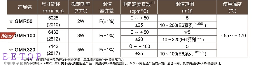

此次新开发的GMR100系列新增比以往的PSR系列阻值更大的5mΩ220mΩ产品,以满足客户对更宽范围电阻值的需求。
利用ROHM独有的材料与结构,与以往产品相比,成功将表面温升降低了45%。这不仅使正常使用时、甚至过电流负载时也可实现稳定的电阻值。另外,电阻体金属采用高性能合金材料,在低阻值范围也实现了优异的电阻温度系数(TCR1,是具有高精度和高可靠性的系列产品。不仅如此,凭借ROHM独有的新结构,使产品更轻薄(0.4mm),体积比普通产品小约47%
这使得产品在车载和工业设备领域等温度保证要求苛刻的应用电路中也可从容使用,非常有助于减轻设计负担并促进应用的进一步小型化。

1.     产品阵容阻值范围更宽
在以往的超低阻值PSR系列(0.13mΩ)基础上,新增阻值更大的GMR系列(5220mΩ)产品。

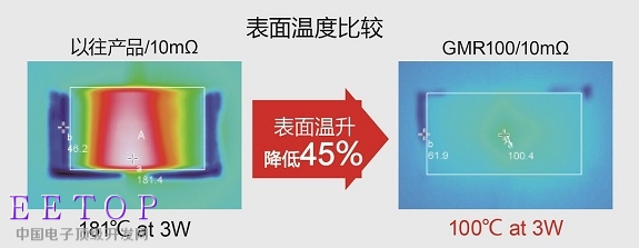

2.     采用ROHM独有的材料与结构,表面温升比以往产品低45
低阻分流值电阻器在大功率条件下使用时,存在热破坏的风险。针对该课题,ROHM通过改进材料并采用独有结构,大大降低了产品的表面温度。例如,在3W条件下使用10mΩ的产品时,以往产品温升达181,而GMR100产品仅为100,成功降低45%

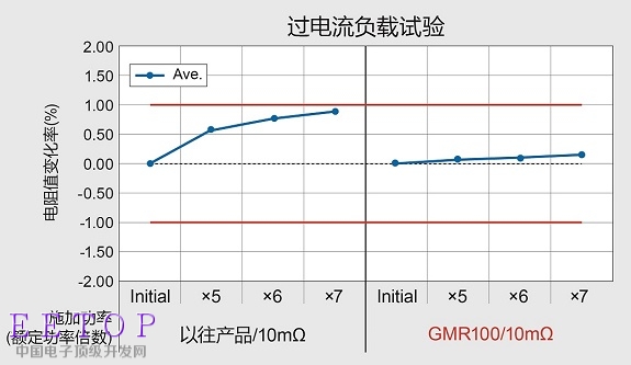

优异的散热性不仅可确保正常使用时的稳定性能,在过电流负载时阻值也不会变化,性能更稳定。

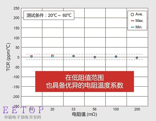

 3.     低阻值范围也具备优异的电阻温度系数
一般电阻值越低,电阻温度系数越大。而GMR系列的电阻体金属采用高性能合金材料,在低阻值范围也实现了优异的电阻温度系数(TCR)。不仅使不易受热影响的高精度电流检测成为可能,还非常有助于提高应用的可靠性。

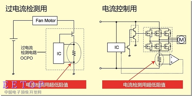

车载:     ECUEPS、逆变器、电机的外围电路
工业设备: UPS、通用逆变器
大型家电: 冰箱、空调、洗衣机、吸尘器等的逆变器
<电路图例>
