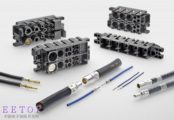

全球连接和传感领域领军企业TE Connectivity(TE)今天宣布推出FORGE抽屉式模块化
电源
互连系列产品,适用于电力系统及电气设备及数据通信应用。FORGE抽屉式产品系列的模块化模具平台提供多种不同配置,以帮助工程师在设计过程中实现灵活应用。
TE Connectivity数据与终端设备事业部高级产品经理Eric Powell表示:“工程师往往难以准确地找到适合某个
电源
连接应用的外壳和端子类型,而TE的FORGE抽屉式模块使多种产品的
电源
互联模块设计变得更加简单和安全。通过选择不同的端子和模块配置,
FORGE抽屉式连接器
可以帮助工程师简单方便、经济高效地使用,是满足其需求的理想
电源
连接解决方案。”
TE FORGE抽屉式模块化
电源
互连系列产品
通过TE的FORGE抽屉式产品系列的模块化模具平台,每个壳体中可以最多容纳10个模块,每个模块又可以灵活使用5种不同类型的端子。这种灵活性能够使客户的应用得到最佳匹配而无需妥协。此外,当客户需要新的配置时,更无需花费成本和时间加工新的外壳模具。
FORGE抽屉式产品系列中使用的五种不同类型端子都已在市场上销售多年,十分常见。模块化的外壳模具支持产品定制,可根据客户的应用需求提供精确配置。同时,客户不但可以灵活地进行定制设计,并且能够安心使用经过严格
测试
和验证的端子。设计工程师在使用
FORGE抽屉式连接器
时,可选用现有类型的端子及其相关应用模具,从而降低成本,并缩短产品交付周期。
FORGE抽屉式连接器
是一种模块化
电源
互连产品,适用于直流
电源
、交流
电源
和信号传输。它具有从2×2到2×5的多种配置,此外还有1×5的配置。每个位置可容纳不同的端子。
FORGE抽屉式连接器
提供从#22(信号/3A)到#0(200A)的五种不同的端子解决方案。其配置支持超过1000A的电压,可用于高压应用。
