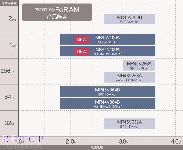

蓝碧石半导体凝聚ROHM的铁电存储器制造技术和蓝碧石的存储器开发技术优势,从2011年开始致力于各种容量和接口的FeRAM开发。产品已被需要非易失且高速高频率数据擦写的多功能打印机、汽车配件、FA(Factory Automation)设备等广为采用。

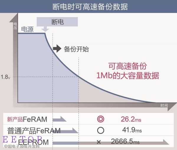

1.可在 1.8V~3.6V的更宽范围内40MHz工作
FeRAM与EEPROM、FLASH存储器等非易失存储器相比,可实现高速数据擦写并低电压工作,因而具有即使在写入过程中发生瞬间电压下降或停电,数据丢失风险也较低的特点。
“MR45V100A”作为SPI总线产品,与蓝碧石以往产品64Kbit FeRAM“MR45V064B”同样在1.8V~3.6V的整个电源电压范围内确保40MHz工作,性能同等,但容量更大,达1Mbit。因而在要求高安全性的应用中,可直接处理更大规模的数据。

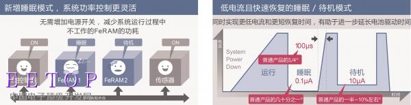

2. 作为大容量FeRAM,实现业界最小级别的待机/休眠电流
在电子设备中,低功耗要求越来越高,一般采用比如使系统运转过程中无需工作的部件转入低电流模式,以降低设备整体平均功耗等手法来实现低功耗。
在这种背景下,MR45V100A / MR44V100A通过以下特点来降低电子设备的系统功耗,抑制数据量增加导致的功耗増加。
改进待机模式,实现1Mbit FeRAM中业界最小级别的10μA待机电流
待机(Standby)模式时彻底关断无需工作的电路的电源,当工作恢复时仅所需部分快速初始化,从而有效抑制住电流消耗。由此实现了平均10μA的1Mbit FeRAM中业界最小级别※的待机电流。
搭载睡眠模式,实现业界最小级别的0.1μA睡眠电流和最短睡眠模式恢复时间
蓝碧石首家搭载了比传统待机(Standby)模式功耗低几个数量级的的睡眠(休眠)模式,而且睡眠模式下的平均消耗电流仅为0.1μA,属于业界最小级别※。不仅如此,从睡眠模式的恢复时间仅为100μs,为业界最短※,从而在希望休眠时间要短的应用中也可适用睡眠模式。
【规格概要】
项目
MR45V100A
MR44V100A
接口
SPI
I2C
存储器组成
128K 字 × 8 位
电源电压
1.8V ~ 3.6V
工作温度
-40℃~ 85℃
睡眠电流
0.1μA(typ.)、2μA(max)
待机电流
10μA(typ.)、50μA(max)
工作电流
3mA(typ. @40MHz)
4.5mA(max @40MHz)
350μA(typ. @1MHz)
450μA(max @1MHz)
耐读写性能
1兆次
数据保存时间
10年
封装
8引脚塑料成型SOP/DIP
8引脚塑料成型SOP
工作频率
40MHz(max)
3.4MHz(Hs-mode)
1MHz(Fast-mode Plus)
