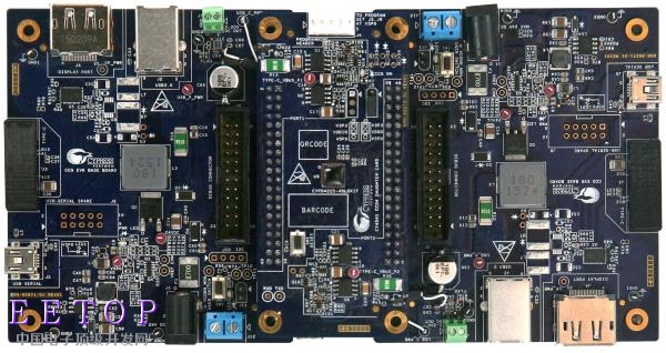

引领市场的USB创新者赛普拉斯半导体公司(纳斯达克股票交易代码:CY)今日推出全球首款双端口USB Type C供电(PD)控制器。借助双USB Type C端口,全新EZ-PD™ CCG4控制器可为台式机、笔记本电脑和其它系统提供了高度可靠的集成解决方案。该控制器搭载128KB闪存,可用于存储双固件映像,从而实现无故障安全引导,提高系统的可靠性。此外,它还支持现场固件更新。
EZ-PD CCG4控制器集成ARM® Cortex®-M0处理器、128KB闪存、两个用于为USB-C 电缆供电的1W Vconn场效应晶体管(FET)和四个为系统提供过压和过流保护的模数转换器(ADC)。集成的静电放电(ESD)防护电路可提供高达15kV的系统级防护。此外,CCG4还包含四个串行通信模块,每一个模块均可配置为I2C、SPI或UART串行协议。

赛普拉斯EZ-PD CCG4控制器目前提供样品,采用专为PC及配件而优化的40引脚QFN封装。CCG4的CY4541评估套件现开始接受预订,将于2016年1月中旬发货。
