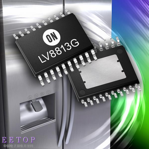

安森美半导体推出3款通过180°正弦波驱动3相无刷直流(BLDC)电机的新器件。LV8811、LV8813和LV8814设计用于家电如冰箱的散热风扇,及游戏机和计算设备,电压范围分别为3.6伏(V)至16 V、6 V至16 V,和3.6 V至16 V。这些高度集成的、无软件的电机驱动器因省去软件开发时间故能简化电机控制电路设计。此外,这些器件减少噪声和振动,实现高能效的电机控制部署。它们可由单个霍尔传感器控制,降低系统成本。电机速度可通过一个脉宽调制(PWM)信号或一个直流电压设置。而且,它们的引线角度易于调整。
LV8811 、LV8813和LV8814结合过流、过压、欠压和过温等保护功能。还包括锁定转子保护和自动恢复机制。软启动和关断功能确保持续的工作稳定性。
