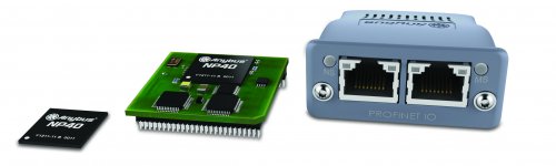

HMS工业网络有限公司新的Anybus CompactCom 40系列通过了PROFINET版本2.31认证,经过最高一致性等级(C)和最高净负载等级(III)认证可使用。

Anybus CompactCom 40系列为工业设备提供多种网络联接,尤其专注于工业以太网。它尤其适合高性能要求的高端工业应用,具有芯片、板卡和模块三种模式。
针对PROFINET的40系列支持主机设备和PROFINET网络间的极快速通讯(通过模块处理数据延迟小于15μs)并且支持PROFINET RT等级1与3。它具有集成的PROFINET IRT以太网交换机且支持PROFINET功能例如MRP(媒介冗余协议),时钟同步操作,快速启动与PROFIenergy。
