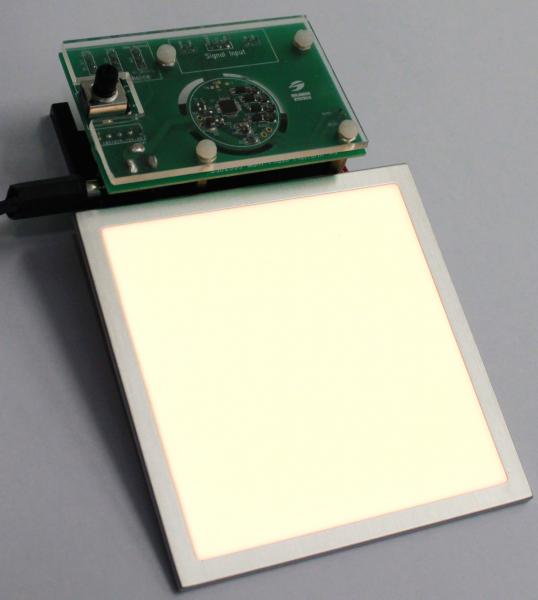

晶门科技有限公司(「晶门科技」),一家具领导地位,专门提供显示集成电路芯片及系统解决方案的半导体公司,宣布推出全球首颗单芯片OLED照明驱动控制器SSD2355,实现超薄、节能及调光流畅的OLED照明及LED背光应用。
实现OLED照明:新一代照明技术
有机发光二极管(「OLED」)被喻为新一代照明技术,能展现优越的色温、光源质素、灵活的形态、颜色及尺寸,同时具备环保特质。SSD2355内置DMX512接口,能同时支援多达255块不同编码的OLED灯板。
主要特点
     动态输出电流(5uA – 1.2A)
-          于低亮度LED及OLED照明实现优质调光
     18bit大范围调光深度
     可编制伽玛设定
-          实现流畅的亮度跃变
     配备软启动,令电流输出流畅
-          防止电流转变时,脉冲电流影响LED及OLED照明
     多种调光接口
-          支持多种照明设备格式:DC、PWM、I2C及DMX512
     独立输出4kHz PWM频率
-          无闪烁灯光,适用于拍摄硬照及影片
     多相降压式变换器
-          实现应用于薄至£ 1.5mmm的灯具
应用范畴多元化:OLED照明、LED背光及更多…
SSD2355的特点使其成为具多元化应用之理想解决方案,除了涵盖OLED照明、室内及舞台设计、汽车等应用外,更支持其他大范围应用,包括LED背光应用及家具设计元素(镜面及其他表面),以融合于室内空间、房间及建筑物之中。
