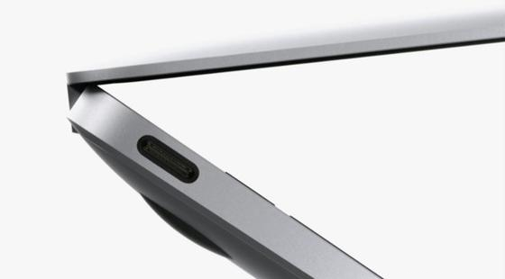

苹果最近推出的12英寸MacBook引起一波热议,因为它只有一个USB-C接口,即可用作充电也可用作数据传输。这个接口的采用不仅让 MacBook淘汰了USB 2.0,还抛弃了苹果常用的雷电接口(Thunderbolt),甚至将来用在iOS设备上的Lightning接口也可能被USB-C所取代。

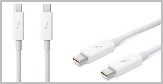

苹果和英特尔联合开发了雷电技术(Thunderbolt),提供比USB 3.0还要高的传输速率,雷电一代传输峰值为10Gbps,二代达到了20Gbps,第3代将在今年年底推出,速度将达到40Gbps,也就是每秒可传输5GB数据。
雷电不仅有着超高的数据传输速率,PCIe、DisplayPort(显示器接口)和直流电也被整合进来。雷电的接口形状与Mini DisplayPort完全一致,一个接口能连接多台显示器,并且在Daisy Chain(类似串联)模式下可以同时连接最多六台雷电设备。
有人可能会认为,这么好的接口将会如野火般在业界普及,但事实上,雷电接口主要还是用于苹果电脑,并且雷电周边设备也没有很多。

USB Type-C,或者称USB-C,一次解决以上所有问题。USB-C的接口很小,支持正反插入,为轻薄设备提供了高速传输的解决方案。
虽然USB-C可以向后兼容,但是这个接口是为USB 3.1设计的。3.1的速率将从3.0版的5Gbps翻倍至10Gbps,这将让USB-C有能力承载雷电接口的任务,比如连接一台4K或者2K显示器。
由于在每个传输方向都能提供100W电力,USB-C还取代了MagSafe作为12英寸MacBook的充电接口。
