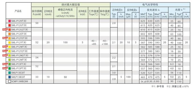

此次,利用ROHM引以为豪的元器件一条龙生产体制,降低了曾经成为难题的波长波动,在产品系列中新增7种中间色。与以往的颜色合在一起,业界首家实现作为通用产品拥有15种颜色的产品阵容。

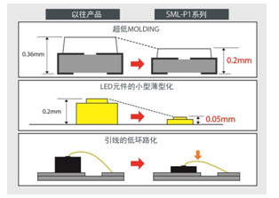

另外,利用ROHM独有的生产技术实现元件的薄型化、金引线的低环路化,从而实现PICOLED TM系列最大的特点---业界最薄的0.2mm厚度。这非常有助于小型移动设备要求的小型薄型化。

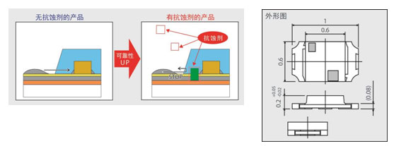

不仅如此,考虑到客户回流焊时的使用条件,还在封装中施以防止焊料浸入措施,可防止焊料浸入树脂内部,从而可解决焊料浸入导致的问题,确保高可靠性。

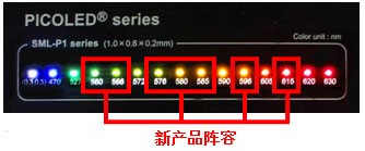

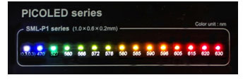

1.业界首家实现15种色彩阵容
以往的产品阵容为右图中的8种颜色,此次新增了红框所示的7种中间色,实现共15种颜色的丰富多彩的颜色变化。

2.利用独有的生产技术,实现业界最薄的0.2mm
不仅采用业界最小级别的小型封装(1.0×0.6mm),还实现了业界最薄的0.2mm厚度。
利用小型化封装技术,将发光部也收纳在正方形(0.6 x 0.6mm)中,实现作为“点阵显示”最佳的方形发光。
3.通过焊料浸入防止对策,确保高可靠性
在镀金处理前设置称为抗蚀剂的挡块,隔断润湿性良好的金焊料。
由于可以防止焊料浸入到树脂内部,因此,还可解决短路导致的不良,有助于提高产品可靠性。
