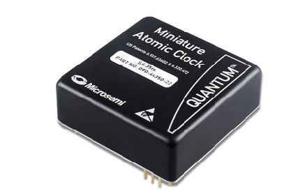

美高森美公司发布SA.3X系列增强型量子铷(Quantum™ Rubidium)微型原子钟(Miniature Atomic Clock, MAC)产品。作为业界体积最小、重量最轻且性能最高的MAC产品,增强型Quantum MAC SA.3X系列以美高森美独有的相干布居囚禁(coherent population trapping, CPT)技术为基础,巩固美高森美40多年来在定时解决方案领域的领导地位。MAC SA.3X系列满足所有传统和广泛的市场基准频率应用需求。
美高森美量子铷MAC SA.3X系列具有出色的机械稳健性和温度性能,体积仅为同类最接近竞争时钟产品的25%。SA.3x系列体积小且功耗非常低,可直接安装于印制电路板(PCBA),而无需散热器或风扇。

·市场上体积最小的铷原子钟之一
51 x 51 x 18 mm (2.0 x 2.0 x 0.7 in)紧凑型设计
·功率低于传统的铷原子钟
25℃时为5瓦 (预热期间不超过14 瓦)
·出色的原子钟性能
每月老化<1E-10
1 秒 ADEV <3E-11
开启后快速稳定
·独有CPT技术无需使用灯,而是使用功耗为几毫瓦的激光器。相比之下,传统铷灯的功耗为数瓦。CPT技术无需微波谐振器,因此尺寸小于需要谐振单元的传统铷原子钟。
·MAC可以安装在PC板上,无需散热器或风扇。
