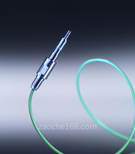

图1:如果6183C型模腔压力传感器的电缆损坏,用户可在现场快速、简便地更换。

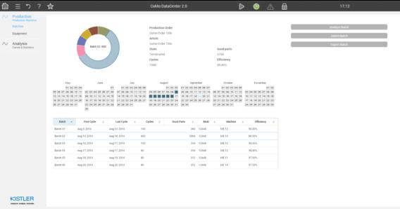

图2:CoMo DataCenter 2.0链接用户的所有CoMo Injection系统,即使是在不同的生产基地,在同一个数据库中无缝组合与过程和质量相关的生产数据,无论是对于正在生产中的订单还是已完成的订单。

Kistler对其产品持续深入开发,其技术创新不仅使应用更高效而且更简便。例如可更换电缆的微型模腔压力传感器。如果传感器电缆在注塑成型过程中损坏,用户可快速、简便地现场更换。这为采购备件中使用传感器和节约成本提供了更多的便利性。除了1毫米前端直径的6183C型压力传感器,2.5毫米前端直径的6182C型也配备了可更换电缆。这类传感器也可带具有传输电荷功能的套筒安装,完美适配每个注塑成型工具的特殊要求。这里,传感器的电荷信号无需电缆直接通过具有传输电荷功能的套筒传输到接触元件。这种安装可简单处理镶件的维护和维修。此外,具有传输电荷功能的套筒的安装孔的设计与制造也更简单,因为固定套筒可通过螺栓固定在传感器上不许单独固定在镶件上。

新开发的CoMo DataCenter 2.0(CDC)不仅提供每个注塑成型机的状态概览,也提供生产监控和过程分析的选项,包括可移动设备。CDC链接用户的所有CoMo Injection系统,即使是在不同的生产基地,在同一个数据库中无缝组合与过程和质量相关的生产数据,无论是对于正在生产中的订单还是已完成的订单。这保证了数据的无线兼容 - 并满足客户对生产数据存档和可追溯性的不断增长的要求。
