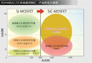

近年来,节能意识几乎在所有的领域持续高涨,在高电压工业设备领域中,可实现节能并支持高电压的功率半导体电源IC应用也越来越广泛。其中,与现有的Si功率半导体相比,可支持更高电压、有助于实现小型化且更加节电的SiC功率半导体备受瞩目。
另一方面,在AC/DC转换器中,能够充分发挥SiC-MOSFET性能的控制IC,并在高电压或电力基础设施不稳定的地区使用,同时在小型化、节电化方面作出贡献是一个大课题。
ROHM针对这些课题,新开发出可最大限度地发挥最先进的SiC功率半导体性能的AC/DC转换器控制IC。

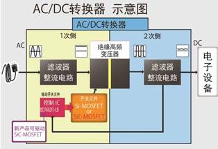

・AC/DC转换器
电源的一种,将交流(AC)电压转换为直流(DC)电压。一般插座中是交流电,而电子设备是直流电工作,因此,是连接插座和电子设备必须的设备。
