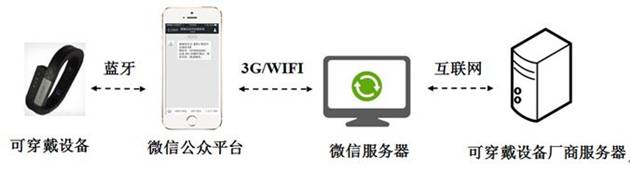

WPIg_wearable-Wechat-API-diagram_20141222
图示1-可穿戴设备与微信互联互通示意图
1. 功能描述
可穿戴设备通过微信和厂商服务器发送和接收数据 可穿戴设备向手机微信公众平台发送数据 手机微信公众平台向可穿戴设备发送数据
2. 重要特征
通过二维码扫描连接微信和可穿戴设备,快速简便 利用微信公众平台实现 APP 功能,无需额外开发 APP 对可穿戴设备数据可做加密处理,微信不对数据做分析

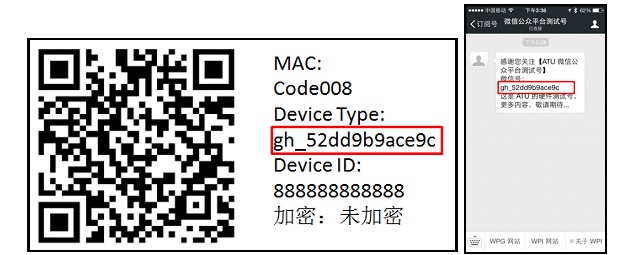

图示2-扫描二维码,可穿戴设备与微信连接成功

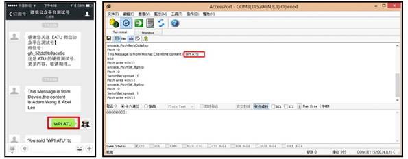

图示3-微信向可穿戴设备发送数据“WPI ATU”

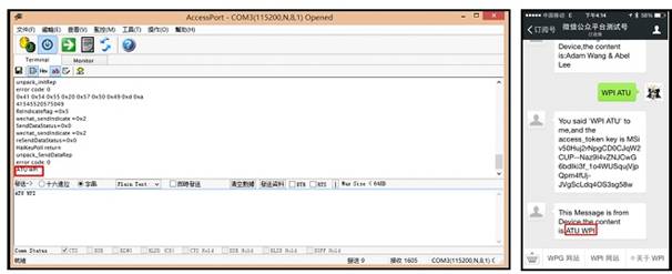

图示4-可穿戴设备向微信发送数据“ATU WPI”

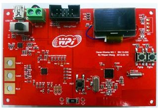

大联大世平低功耗蓝牙解决方案(排序依据厂牌字母顺序)
CSR CSR1000/CSR1010 Soc BLE, 64K RAM & 64K ROM,10 bit ADC 3KHz or 16MHz Crystal, QFN32,5mm * 5mm
WPIg_wearable-CSR-CSR1000,CSR1010_BLE-EVM_20141222
图示5-大联大世平CSR低功耗蓝牙解决方案照片
Epcos(TDK) SESUB-PAN-T2541 BLE class 2, TX @ 20mA ; RX @ 21mA Sleep mode 1.4uA, I2C/SPI Interface UART/SPI/I2C/GPIO/ADC interface 4.6x5.6x1.0mm package 3mm * 3mm * 0.785 mm package
WPIg_wearable-Epcos(TDK)-SESUB-PAN-T2541_BLE-EVM_20141222
图示6-大联大世平Epcos(TDK)低功耗蓝牙解决方案
TI CC254X 2.4-GHz BLE Compliant and Proprietary RF System-on-Chip High-Performance and Low-Power 8051 Microcontroller Core In-System-Programmable Flash, 128- or 256-KB RX Down to: 14.7 mA (3-V supply), TX (0 dBm): 14.3 mA (3-V supply) 6-mm × 6-mm QFN-40 Package
WPIg_wearable-TI-CC254X_BLE-EVM_20141222
图示7-大联大世平TI低功耗蓝牙解决方案照片
Toshiba TC35667 ROM 384kBytes, RAM 96kBytes TX @ 6.1mA ; RX @ 7.7mA Deep Sleep mode 0.08uA
WPIg_wearable-Toshiba-TC35667_BLE-EVM_20141222
图示8-大联大世平Toshiba低功耗蓝牙解决方案照片
