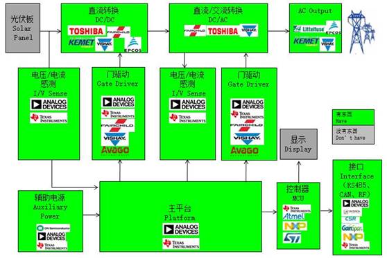

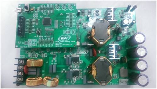

大联大世平推出基于 ADI ADSP-CM408 250W 微型逆变器方案:
WPIg_Energy_ADI_ AjRFNQLUNNNDA4X2RpYWdyYW1fMjAxNDEyMTA=" src="http://www.eetop.cn/uploadfile/2015/02/569995_2015020815204320j3F.jpg" width="510" height="332" style="padding: 0px; margin: 0px auto; border: 0px; vertical-align: middle;">
图示2-大联大世平基于 ADI ADSP-CM408 250W 微型逆变器方案框架图
功能描述
12V – 40V DC 输入
220V AC 输出
支持 MPPT 功能
支持并网
支持蓄电池充电、放电
重要特征
为光伏而生的处理器:ADSP-CM408 是 ADI 公司专门为光伏应用而开发的一款DSP ,它不仅具有传统 DSP 的高处理性能,同时有更高的采样精度,内部固化的电能计量芯片,更是为开发者省去了不少编写软件的工作。同时,它内部的谐波分析引擎能方便的进行有功、无功功率的计算。 磁隔离技术的应用:替代了光伏行业传统的光耦隔离,在电流检测、MOSFET驱动、通信、系统电源方面都有合适的产品。为光伏逆变器的设计提供的更可靠的稳定性和更长的使用寿命。同时,可多功能集成的磁隔离产品为系统节省了更多的PCB面积。 安规认证:伴随着光伏市场的规范化与成熟化,安规认证也越来越成为了产品出口的必要条件。ADI 磁隔离产品均通过了 UL、VDE、SAA、TUV 等认证,ADI 可为客户提供有安规保证的产品。 高效率功率器件:采用东芝超低 Rds(on) 功率 Mos 及 SiC 整流二极管。

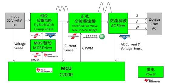

大联大世平基于 TI C2000 200W 微型逆变器方案
WPIg_Energy_TI-C2000_diagram_20141210
图示4-大联大世平基于 TI C2000 200W 微型逆变器方案框图
功能描述
输入 22V ~ 45V 直流 输出 220V 50Hz 交流 输出功率 200W 数字控制 交错反激拓扑结构 快速执行 MPPT 算法 输出电压可调
重要特征
利用辅助电压倍增器、MPPT和并网DC/AC逆变器实现了有源钳位反激式DC/DC转换器的控制。 93%的峰值效率和低于4%的总谐波失真 (THD) 使得每块太阳能电池板能输出更多的功率,因而减少了有害的热耗散并延长了系统寿命。 C2000 MCU充当整个微型逆变器系统的高性能控制器,并负责执行用于DC/DC和DC/AC功率级的高频控制环路。 C2000 MCU的集成特性可实现每个功率级的高效控制:4.6 MSPS 12位模数转换器、低延迟28x实时处理内核及功能丰富的150 ps高分辨率PWM模块。 太阳能和数字电源软件库提供了代码优化的构件,旨在实现多种电源拓扑以及诸如MPPT和软件锁相环 (PLL)等算法,非常适合于设计定制的太阳能逆变器解决方案。
