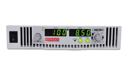

吉时利仪器日前宣布2268系列的6款850W直流电源,使得其电源产品线迅速扩大。2268系列6个型号电源的输出为20V @ 42A、40V @21A、60V @ 14A、80V @ 10.5A、100V @8.5A和 150V @5.6A。这些电源采用1U高、半机架宽封装,在最小的空间内提供最大的功率。此外,每个型号都具有15V和5V辅助输出,以控制外部设备。
在最紧凑封装内提供850W输出
2268系列电源在最小型封装内提供最高功率密度。2268系列电源采用1U高、半机架宽机箱,在测试机架中占据最小空间。如果需要多部电源,可以将电源垂直落放在测试台上或者在测试机架上并排放置,在1U高度空间内提供两个输出。2268系列电源的通风采取由前至后方式,这样,不影响气流上下或左右机架空间的使用。因此,它只需要1U的机架总高。此外,2268系列电源最高工作温度是50°C,因此,即使在测试机架温度升高时也能进行高可靠运行。
