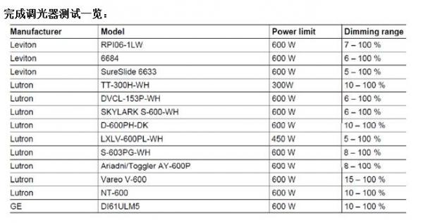

• 调光器兼容性高,无闪烁,调光曲线平滑

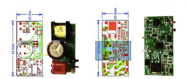

• 体积小(12W方案尺寸40x20x25mm)

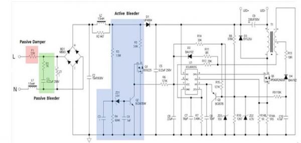

图示1-方案原理图
原理图部件解析:
• F1(Passive Damper)用于抑制震荡和防止浪涌电流
• R1 & C1(Passive Bleeder) 和R5,Q1(active Bleeder)用于维持调光器处于开通状态在低切相角位时。
图示2-演示板
