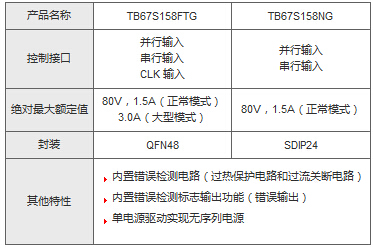

TB67S158FTG
TB67S158NG

根据具体应用,提供两种封装选项
可选择最适用于缩小模块和设备尺寸的表面贴装型QFN封装;适合流水线装配的装配型SDIP封装。
内置错误检测电路
TB67S158整合了过热保护电路和过流关断电路。通过在运行时显示错误(ERR)信号,保持了更高的设备安全性和可靠性。

新产品的主要规格
