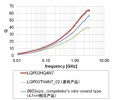

本产品与我公司原有产品相比较,在2.4GHz频段的Q值*2特性大约提升了60%,同时也与最具高Q值特性的绕线型产品有着同等以上的Q值特性,是具有世界最高Q值特性的0201尺寸的产品。

本产品应用了我公司独创的最新微细加工技术,制成最合适的线圈模式的同时,通过采用了L型电极结构,实现了0201尺寸多层 (薄膜) 型电感器世界最高等级的Q值特性。新系列LQP03HQ4N3 (电感值4.3nH) 在2.0GHz频段更达到了Q值63,与我公司原有的LQP03TN4N系列产品的Q值39相比,大约提升了60%。

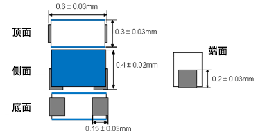

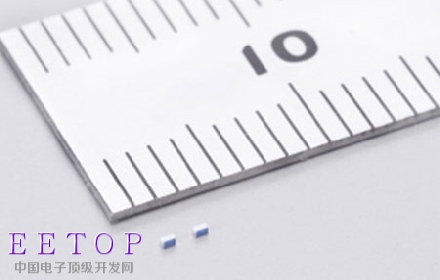

小型0201尺寸 (0.6×0.3×0.4mm)

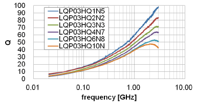

具备包含0.1nH间隔窄步骤的品种 (电感值: 1.3~4.3nH; 0.1nHstep、4.3~22nH; E24step)
对应窄偏差 (电感偏差: ±0.1nH [1.3~4.2nH] 、±3% [4.3~22nH] )

特性图:
电气特性:
外形尺寸图:
