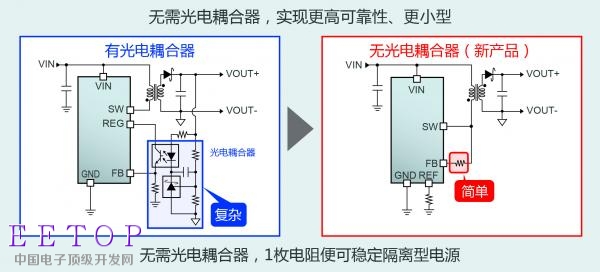

以往,反激式的隔离电源,因为使用光电耦合器*2,不得不面对消耗电流、温度变化和寿命问题等课题。“BD7F系列”无需此光电耦合器,反激式构建的部件数量减少一半,可同时实现系统的小型化、节电、高可靠性。此外,本系列采用新开发的自适应导通时间控制,改善了隔离型电源控制IC的课题中的负载响应特性,实现了电压变动200mV以下,这也非常有助于提高系统的可靠性。

本系列充分运用功率元件最尖端的BiCDMOS工艺,并融入ROHM的模拟设计技术优势,可检测从1次侧*3到2次侧的电压、电流。因此,不再需要以往检测2次侧电压、电流所需的光电耦合器或变压器的3次绕组以及相关配件,使部件数量减少约一半,不仅可实现系统的小型化,还可更省电、可靠性更高。

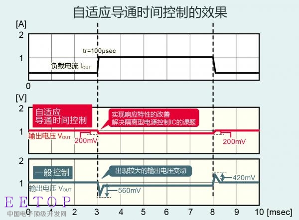

一直以来的隔离型电源控制IC存在着瞬间负载电流的变动使输出电压产生较大变动的课题,因此,ROHM将以往在非隔离型电源控制IC领域具有实际业绩的导通时间控制技术,新应用到了隔离型电源控制IC。
利用新开发的自适应导通时间控制技术,实现输出电压变动是一般控制方式的65%以下,仅为200mV(负载电流1A、上升100μs时),改善了瞬间负载电流变动对负载响应特性的影响,非常有助于提高可靠性。

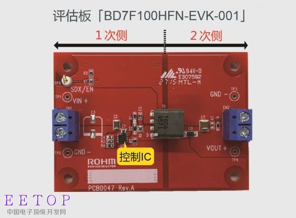

不仅本系列产品,另外还可提供搭载了代表产品“BD7F100HFN-LB”的评估板“BD7F100HFN-EVK-001”。可以简单评估搭载BD7F100HFN-LB、输入电压24V 、输出电压5V、输出电流800mA的隔离型电源

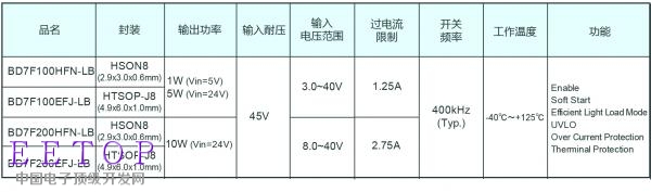

<BD7F系列产品阵容>
