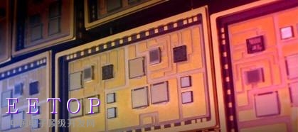

Raytheon UK公司开发出了高温小型化
桥腿
电源
模块
该模块面向
高速开关应用
,可用于航空航天市场,因为它只需很少的外部冷却,能够为多电飞机电力系统大幅减轻重量。此外,通过支持恶劣环境中的应用和满足高工作温度需求,该模块还可用于地热发电和石油与天然气领域。
目前,原型模块能够在300℃的温度下稳定运行1000小时以上。已经对包含2个1,200V
碳化硅
(SiC)双极结型晶体管(BJT)进行了
测试
,在室温和300℃下分别切换了500V和200V电压。BJT由驱动器电路控制,利用Raytheon专有的高温
碳化硅
(HiTSiC)工艺制造而成。
Raytheon公司IPS技术总监David Gordon说:“BJT基驱动器电路和功率晶体管共同存在于单个高温模块之中是该行业的一个重大突破。在许多情况下,有必要以几十kHz的频率切换功率级晶体管,并且需要让驱动器电路尽可能地靠近功率晶体管。然而,在高温环境,这就为我们提出了一个问题。
“虽然
碳化硅
晶体管
可以切换高电压和处理高温,但是传统的硅基栅极驱动器电路无法处理热量。绝缘体上硅将标准提高至220℃,但对于某些现有和新兴的电力电子应用而言这仍然不够高。但是,Raytheon HiTSiC CMOS电路设计在300℃下运行,并且已经在更高的温度下进行了
测试
该模块采用32引脚密封双列直插(DIL)陶瓷封装,尺寸约为40mm × 23mm。
