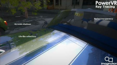

新的 Wizard GPU 内核能以真实世界的动态光线模式打造更具现场感的游戏与应用程序,实现动态柔性阴影、真实反射与透明度等先进光线效果,这是以前在移动设备上所无法达到的。PowerVR Wizard 光线追踪 IP 具备高度可扩展性,使其能为移动应用之外的其他市场带来颠覆性创新。

利用 Imagination 的 Wizard 光线追踪系列内核,此专利的定制硬件引擎能确保 GPU 处理器集簇无需执行复杂的着色处理,并能以最少的开发工作产生令人惊艳的效果。这款独特的硬件光线追踪处理器包括一致性收集引擎(coherence gathering engine)、固定功能交叉测试阵列(fixed function intersection testing array)以及加速场景层次产生器(accelerated scene hierarchy generator),从阴影接受光线,决定它们的交集并产生更多的阴影。通过加入创新的硬件流水线,构建场景层次结构,光线追踪与其它操作同时并发处理,并保持对现有的可编程顶点操作的兼容,Wizard GPU实现了完全动态的场景。
通过增加这些功能,Wizard 内核能以完全互动的动态内容与真实光线处理真实世界的光线追踪使用情境。相比采用通用 GPU 功能运行相同的光线追踪算法,Wizard GPU架构的运行效率可高出 100 倍之多。
