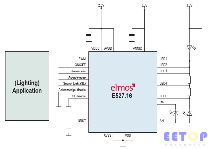

芯片评估板的典型应用原理框图
