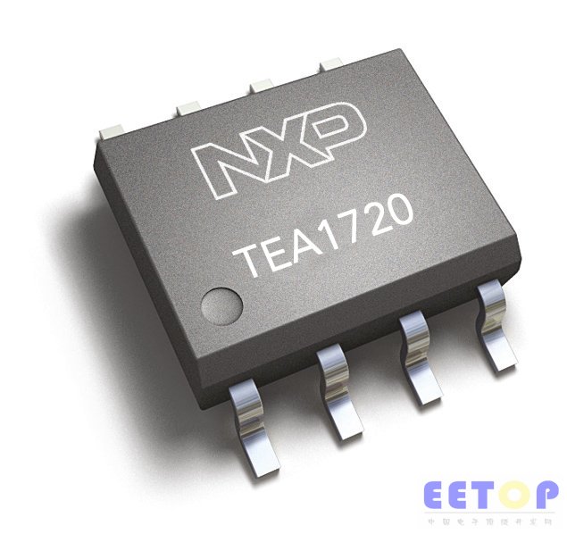

随着“智能手机”和“平板电脑”之间的界线越来越模糊,其中无论什么设备都需要尽可能小巧、轻便和高效的充电器。近日在APEC 2013应用电源电子大会上,恩智浦半导体(纳斯达克:NXPI)推出了其全新GreenChip™解决方案,专门设计用于让智能手机和平板电脑的充电器更加紧凑、节能和经济,而且还不影响可靠性。GreenChip TEA1720A与TEA1705结合使用,将成为高性能、低功耗控制器,用于10W及10W以下的移动设备充电器。这款全新IC是节能GreenChip电源IC产品组合的最新成员,截至本月,恩智浦各全球发售10亿枚GreenChip IC。
GreenChip_VRFQTE3MjBBLkpQRw==" width="400" height="377" style="margin: 0px; padding: 0px; border: 0px;">
全新GreenChip解决方案引入了创新型架构,该架构使用次级侧(TEA1705)检测负载级变化,从而在突发模式中生成初级侧(TEA1720A)的唤醒中断。TEA1720A是驱动外部双极晶体管的原邊返饋SMPS(开关模式电源)控制器,而TEA1705则作为次级侧的瞬时控制器。TEA1720A与TEA1705提供快速瞬时响应(5V ±5%)。这种方法支持使用更小的输出电容(2 x 270 μF或更低),其与整体GreenChip解决方案的高集成度减少了PCB所需的空间,使充电器能够置于约1立方英寸的紧凑型外形尺寸中。这也实现了低于10 mW的极低空载功耗。
恩智浦半导体电源解决方案产品线总经理Marcel van Roosmalen表示,“作为智能手机和平板电脑用户,我们都知道,当您一直在路上时,需要使用更加紧凑的充电器和更快的电池充电速度,这将让世界变得大不一样。GreenChip TEA1720A和TEA1705实了这一愿景,同时还最大限度地减少了充电器在待机状态的功耗。从制造商的角度来看,我们提供了优雅、高度集成的解决方案,减少了所需的外部元件数,实现了更高效率、更高功率密度、大幅成本节约和强大的性能。凭借今天超过10亿枚销量的GreenChip IC,以及各种应用中的充电器、适配器的电源方案这些成功经验,这款针对智能手机和媒体平板电脑的最新一代GreenChip IC是一个重要补充,有助于加速实现下一个 ‘10亿IC出货量’ 里程碑。”
GreenChip TEA1720A和TEA1705控制器符合USB电池充电规范,以及能源之星2.0和2014年生效的美国能源部能源效率新标准。TEA1720A包括无需外部分压电路即可实现快速启动时间(<200 ms)的集成高压(HV)启动,无需光耦合器的一次检测,集成发射极开关器件,以及带自动重启功能的过压保护(OVP)、欠压锁定(UVLO)和钳位保护等集成保护功能。此外,该解决方案使用外部NPN晶体管实现了大幅节约。
