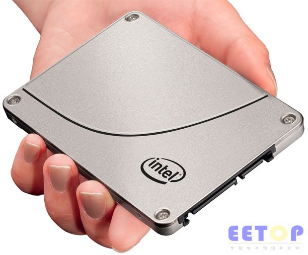

台式机用户对335系列固态硬盘的热度还没退去,英特尔又透露了另一个新的SSDDCS3700的目的是在数据中心应用,与335系列不同,它的盖子下面有一个Intel自己的控制器。这种芯片是一种全新的设计,英特尔的第一款,源于X25-M SSD。芯片在好几代的消费和企业级硬盘以及面向服务器的710系列被刷新,而这将逐渐淘汰,为DC S3700扫清道路。
http://img.cnbeta.com/newsimg/121106/09513101234308687.jpg

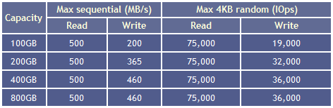

2.5英寸的DC S3700会有100到800GB四种容量,它们都承诺500MB/s的连续读取速度,75000 IOPS的4K随机读取速度。写入性能在基础之上有些变化,100GB和200GB型号把其它高容量的对手远远甩在后头,性能评级比之老款的710系列也是遥遥领先,尤其是写入速度。
英特尔一直致力于与DC S3700的一致性。从上面的表中的数值可以看到,驱动器的性能变化不超过15%,英特尔表示。用户可以期望的平均读取和写入在延迟分别在50至65微秒,英特尔声称驱动器99.9%的时间的延迟都小于500微秒。
