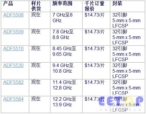

最新的微波IC系列由6款器件组成:ADF5508、ADF5509、ADF5510、ADF5530、ADF5582 和 ADF5584 。采用GaAs MMIC技术设计的全新ADF55xx VCO具有推-推式VCO结构,可产生主输出以及半频输出。该器件具有一流的VCO相位噪声性能(8 GHz、100 kHz失调时为–116 dBc/Hz),可满足诸如微波PtP通信链路等应用的严苛要求。这些VCO采用小型32引脚、5-mm x 5-mm LFCSP封装,工作电源电压为3-V或5-V。

报价、供货
ADF5xxx VCO系列与ADI的PLL器件 -- 如ADF4156、ADF4108、ADF4150HV、ADF4159和ADF41020 -- 可搭配使用,轻松设计在微波应用电路中。ADI针对ADF4108(8 GHz整数N分频PLL)以及ADF4159(13 GHz小数N分频PLL)提供特殊的评估板组合,任何VCO系列产品均可置于其中。
