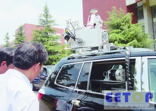

数字化城市建设又添新法宝,山东人终于可以开着自己研发的移动测量系统制作三维实景地图了。近日,记者从山东科技大学获悉,由山东科技大学和青岛秀山移动测量有限公司经过10多年研究发明的车载式三维空间移动测量系统通过专家委员会的鉴定,已到达国际先进水平。据悉,将该系统装在车辆上,在车辆行进过程中通过激光扫描和数码照相的方式可以快速采集地形、地貌、建筑等相关数据,现在此项系统将广泛应用于城市三维再现、城市三维规划、城市市政精细化管理等领域。
装有三维空间移动测量系统的测量
日前,国家测绘地理信息局在山东科技大学召开“车载式三维空间移动测量系统”成果鉴定会 。以中国科学院院士、中国工程院院士李德仁为主任的鉴定委员会听取了项目组的研究报告、技术总结报告、测试报告、科技查新报告和用户报告,审阅了相关技术资料。经过质询和讨论,鉴定委员会一致认为,该系统设计合理,技术先进,方法科学,创新性强,整体达到了国际先进水平。这标志着山东人终于可以开着自己研发的移动测量系统制作三维实景地图了。
据介绍,该系统是由山东科技大学与青岛秀山移动测量有限公司经过10年的时间联合开发研制、在863项目的基础上发展而来的。系统有机集成了GPS接收机、激光扫描仪、惯性测量装置、数码相机、里程计等传感器,开发了点云处理等软件,构成了车载三维移动测量系统。据介绍,成果将广泛应用于城市三维再现、城市三维规划、城市市政精细化管理等领域。
记者了解到,车载式三维空间移动测量系统是目前世界上最为先进的一种测绘手段。它是在机动车上装配GPS全球定位系统 、激光扫描仪、数码相机等先进的传感器和设备来实现测量任务的。该系统是针对数字城市的需要而研制的三维空间快速测量系统,解决了建筑物遮挡区、建筑物立面、街道街景、路面状况、市政元素等空间综合信息的快速获取,城市和众多工程建设所需的高速度、高精度三维测量问题。“车辆正常行进中,将通过激光扫描和数码照相的方式快速采集地形、地貌、建筑或者其他目标区域或线路的整体空间位置数据、属性数据和影像数据,并同步存储在系统计算机中,经专门软件编辑处理,形成所需的点云模型数据、属性数据、影像数据和三维模型数据。”相关工作人员介绍说,只要开着测量车在大街上走一圈,各种所需的空间信息都可以轻而易举地获取并进行三维再现,真正实现了开着车就能轻轻松松“画”出地图,大大节省了人力和物力。
