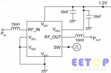

XC2402系列产品是使用于以移动体通信设备为主要目的的地面数字广播高频放大器LNA。使用频带为470MHz~880MHz,最适用于移动体设备及地面数字广播频带RF信号放大。工作电压范围在1.14V~1.26V之间。输入输出都能用少量的外挂元件实现50Ω的匹配。
此外,由外部控制,能选择通过放大电路的高增益(High Gain)模式和跨越放大电路的低增益(Low Gain)模式。在高增益模式工作时,增益S21=15dB、噪声特性NF=1.4dB(620MHz时)、消耗功率为9.4mW(VDD=1.2V)。在低增益模式工作时,增益S21=-1.4dB、噪声特性NF=1.4dB(620MHz时),能把消耗功率抑制在3.5μW(VDD=1.2V)。在电波状态良好的环境使用低增益模式,有利于节省整个系统的功率。

XC2402系列 电路框图

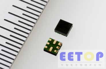

XC2402系列 USP-8A01
