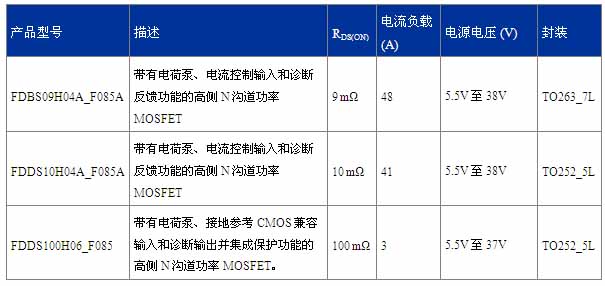

FDDS100H06_F085智能高侧开关是一款带有电荷泵、接地参考CMOS兼容输入和诊断输出并集成式保护功能的N沟道功率MOSFET。FDDS100H06_F085具有诊断反馈能力,提供了系统控制选项,以便在各种故障情况下最大限度地减小影响。
FDBS09H04A_F085A和FDDS10H04A_F085A是采用N沟道功率MOSFET器件的智能高侧开关,具有电荷泵、电流控制输入和带负载电流感测的诊断反馈功能,并采用集成式Smart Trench chip-on-chip技术。
智能高侧开关系列器件具有内部自保护功能,可以在过热、负载短路、负载突降和过压情况下防止对终端系统造成损坏,为严苛的汽车应用提供高可靠性。
通过AEC汽车标准认证的FDDS100H06_F085、FDBS09H04A_F085A和FDDS10H04_F085A具有限流、短路保护、极低的待机功耗和ESD保护功能。这些器件还具有经优化的电磁兼容性能。
FDDS100H06_F085和FDDS10H04_F085A采用TO252-5引脚封装,FDBS09H04A_F085A则采用TO263-7引脚封装。
