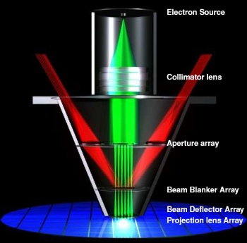

为了解决电子束的吞吐量问题,Lin表示他们已经在KLA-Tencor和Mapper Lithography BV设备上采用大规模平行电子束,即同时让数千个电子束来加快吞吐量,但目前仅在可靠性、一致性和精确性方面获得改善。

为了向8nm节点目标迈进,Mapper Lithography公司让超过10万个电子光束同时运作╱资料来源:Mapper Lithography
