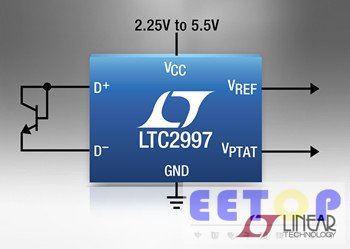

凌力尔特公司 近日推出了高准确度温度至电压转换器 LTC2997,该器件具面向 2.5V 至 5.5V 系统的内置串联电阻消除功能。今天很多低压系统依靠温度来估计系统的总体状态和可靠性。传统的可实现方案需要采用一连串的滤波器、一个高精度的基准和一个电流源,因而形成了一种复杂的转换电路,一旦在设计时不够谨慎就很容易产生误差。LTC2997 是一种简单的温度监视解决方案,以 ±1°C 的准确度测量远端二极管的温度,或以 ±1.5°C 的准确度测量本地温度,而且输出一个与绝对温度成正比的电压。LTC2997 提供一种精确和节省空间的微功率温度监视解决方案。
LTC2997 的简单性、准确度和微功耗满足了多种应用的需求,包括系统热控制、能量收集、台式和笔记本电脑、网络服务器以及环境监视等应用。两个电流检测输入可配置为测量本地或远端温度。当测量二极管或晶体管电压时,一种内置算法消除了传感器串联电阻引起的误差。它还提供了一个 1.8V 的电压基准输出以与外部 ADC 共享,或产生温度门限电压以与 VPTAT 输出比较。

照片说明:高准确度温度至电压转换器
