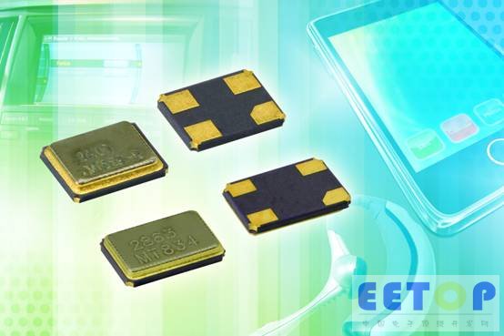

Vishay Intertechnology, Inc.(NYSE 股市代号:VSH)宣布,推出频率范围达12MHz~25MHz的新款超小型SMD石英晶振--- XT23和XT35。XT23和XT35分别采用3.2mm x 2.5mm和5.0mm x 3.2mm的陶瓷封装,能够实现更小的终端产品。这两款器件的高度均为0.8mm。
今天发布的器件具有宽工作频率和小尺寸,在+25℃下的频率容差为±30ppm,是PDA、GPS单元、MP3播放器、笔记本电脑、PCMCIA卡和蓝牙通信设备的最优选择。
石英晶振的工作温度为0℃~+70℃,温度稳定率为±50ppm。XT23的ESR为70Ω~100Ω,XT35的ESR为70Ω~80Ω。器件采用缝焊密封和凸点编带,符合RoHS指令2002/95/EC。
