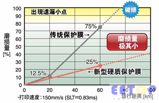

为了应对这种情况,采取了将打印头的保护膜材料变更为硬质材料等对策,但提高保护膜的强度的课题是保护膜的组成和发热部分的形状设计。在以往的产品中,使用某些劣质热敏纸时,使用寿命仅10km左右,这当然与打印机的使用频率也有关系,但发生过几个月左右就无法使用的案例。罗姆面对这种情况,一直致力于改善保护膜材料中的硬质材料的结构和打印头结构。这次开发的热敏打印头通过优化保护膜材料的构成物质及其组成,大幅提高了耐磨性,实现了比以往产品高约3倍的耐久性(保证150km(以往产品是50km))。另外,通过提高保护膜的热导率,打印效率也比以往改善了15%,同时还提高了打印质量。而且,这种打印头的形状保持与以往产品完全相同,因此无需进行打印机的设计变更,另外,这种规格还可以用于修补替换。

<保护膜磨耗量比较>
