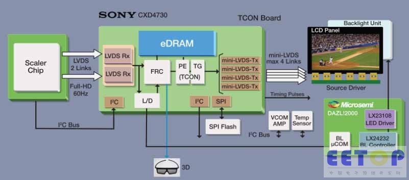

美高森美公司(Microsemi Corporation) 宣布与索尼公司半导体业务部 (简称“索尼”)合作推出市场上首款具有3D功能的定时控制器与局部调光LED背光组合解决方案,用于制造成本较低的大批量下一代LCD TV。这款组合解决方案包括索尼CXD4730GB定时与照明控制器,以及由Microsemi DAZL!™2000 系列32端口逻辑芯片(LX24232)与8端口LED驱动器功率芯片(LX23108L) 构成的LED驱动器解决方案。
这款完整的交钥匙参考设计结合索尼功能强大的视频和照明处理技术和Microsemi DAZL! LED驱动技术,能够使用来自多家制造商的LCD面板生成出色的高品质3D和2D图像。这一项技术整合使得低成本的60 Hz 刷新率LCD面板实现媲美较昂贵的120 Hz LCD面板的图像质量,并让120 Hz LCD面板的图像品质能够赶上成本高昂的先进的240 Hz LCD面板。电视机设计人员现在可利用这一解决方案创建具有更高的图像移动品质和对比度的3D LCD TV,同时能够降低成本,简化设计和加快上市时间。这优势对中国等快速扩展市场尤其重要。美高森美正计划扩展其与索尼的合作关系,支持索尼的下一代视频和照明处理技术。

• 背光装置的电源采用自适应数字控制,提高系统效率
• 与视频控制器或外部FPGA连接的SPI 通信总线
• 每个通道都具有的带有可编程相位延迟功能的灵活的扫描接口
• 可配置PWM频率
• 针对3D支持而优化的先进的LED电流设置
• 各LED灯串电压监控,实现故障检测和保护
• 带有内部过热保护功能的FET阵列
• 每个LED控制器使用多达四个8端口LED驱动器,实现最佳的热分配
• +/-2%的高精度通道电流调节
• 可选FPGA/MCU控制模块,采用闭环方式控制LED光度
• 符合RoHS标准
索尼定时与照明控制器的主要特性:
• LVDS Rx IF
• 用于LCD驱动信号的定时脉冲发生器
• mini-LVDS Tx IF / LVDS Tx IF (TCON旁路模式) (可选)
• 具有帧频转换功能的MEMC (2x、2D/3D支持)
• 水平/垂直扫描(支持3D格式)
• LED背光局部调光
• RGB图像(灰度)校正
• 驱动超频(overdrive)功能
• 面板驱动IC控制功能
• 内部帧存储器
• 符合RoHS标准
