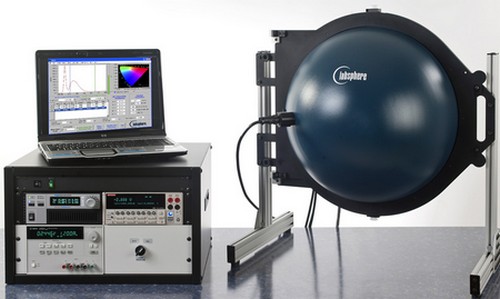

 为了更容易地符合新的测试报告规范,蓝菲光学(Labsphere)的新型温度/光学/电子 LED 测量系统(简称“TOCS”)使该系统仅使用单一工具就不仅能测量光学特性,而且同时能测量温度和工作电流。TOCS 遵守 IESNA LM-79 标准,生成精确且可反复使用的 LED 测量结果。
  TOCS 系统提供从 50cm-193cm 各种大小的积分球,可以用于 2pi 和 4pi 的测量。其基本系统由如下部分组成:光源测量积分球,高分辨率 CCD 阵列光谱仪,带有温度调节器的专用夹具,辅助光源,校准光源和配套电源,以及蓝菲光学强大的 TOCS-SS 软件。现有的蓝菲光学和 Sphere OpTIcs 公司的光谱光源测量系统客户可购买 TOCS 系统升级选件对现有系统升级,以符合 LM-79 的规范。
  蓝菲光学的 TOCS-SS 是一个强大、精确的软件,可以自动测量光谱特性、控制电流和温度。用户可在特定范围内控制 LED 温度和工作电流,可在一定的温度范围中测量受试仪器。同时收集的电学、光学和温度数据将以图表形式显示,以便于快速的屏幕查看,也可被导出到 Excel 表格进行深入分析。
