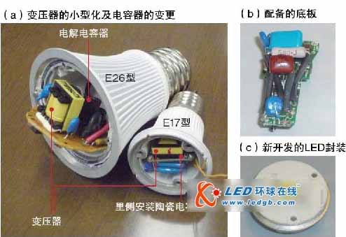

为实现电源电路的小型化,夏普投入了液晶电视“AQUOS”的电源开发团队。直接使用原来的E26型LED灯泡使用的电源电路时,变压器和电解电容器过大,无法收纳于E17型灯泡内。因此,AQUOS的电源开发团队大幅改进了电源电路,将此前的降压斩波方式变更为回扫方式。此举在大幅缩小变压器尺寸的同时,还成功地将电解电容器替换为了小型的陶瓷电容器(图1)。
图1:变压器和电容器实现小型化
夏普通过缩小变压器尺寸、变更电容器等,将电源电路缩小到了可以收纳在E17型产品内的尺寸(a,b)。还新开发了可以高密度安装LED芯片的封装(c)。
不过,为了实现小型化,不得不采用比原来价格要高的电子部件。为了控制成本增加,夏普通过增加LED灯泡的产量降低了电子部件的采购价格。此前的LED灯泡的制造规模为每月20万个,此次增加到了每月50万个。“从使用半导体和电子部件这点来看,照明与数字家电相同。通过大量生产可降低成本”。
为小型化做出贡献的另一个要素是新开发的LED封装,可将40个蓝色LED芯片安装到12mm×15mm的封装内。原来采用的是将安装有数个蓝色LED芯片的数mm见方封装平面排列的方式,这样就无法在E17型LED灯泡上配备所需的数量。

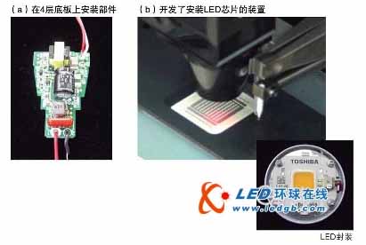

东芝照明技术则将电源电路的印刷底板由两面产品更换成了4层产品,同时还将电解电容器等电子部件更换为小型产品,从而实现了小型化(图2)。据悉,这是该公司的LED灯泡首次采用4层印刷底板。
图2:改用4层底板
东芝照明技术通过将两面底板替换为4层底板削减了底板面积(a)。制作LED封装时采用了该公司自主开发的安装装置(b)。照片为东芝照明技术的。
对于将印刷底板由两面产品更换成了4层以及采用小型电子部件带来的成本上升,通过降低其他部件的制造成本来抵消。比如,改变被称之为glove的树脂半球状护罩的制造工艺,还将用于放热的树脂用量降低到了最低。
LED封装通过将56个蓝色LED芯片收纳于一个封装内实现了小型化。为了高密度配备LED芯片,东芝照明技术自主开发了安装设备,蓝色LED芯片则从外部采购。
